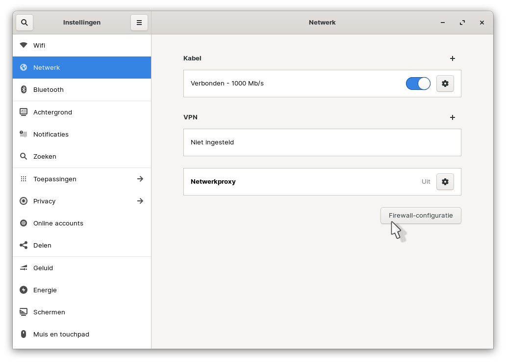

In Zorin OS 16.2 is er ook een grafische mogelijkheid om uw firewall aan/uit te zetten of regels aan toe te voegen.
Ga daarvoor naar start (Zorin menu) en klik op "Instellingen" (in de rechterhelft van het Zorin menu)
Er wordt een nieuw venster geopend met alle instellingen.
Klik nu in de linkerkolom op "Netwerk".
In de rechter kolom zie je een knop "Firewall-configuratie".
Afbeelding
Klik op die knop en er wordt veiligheidshalve uw wachtwoord gevraagd.

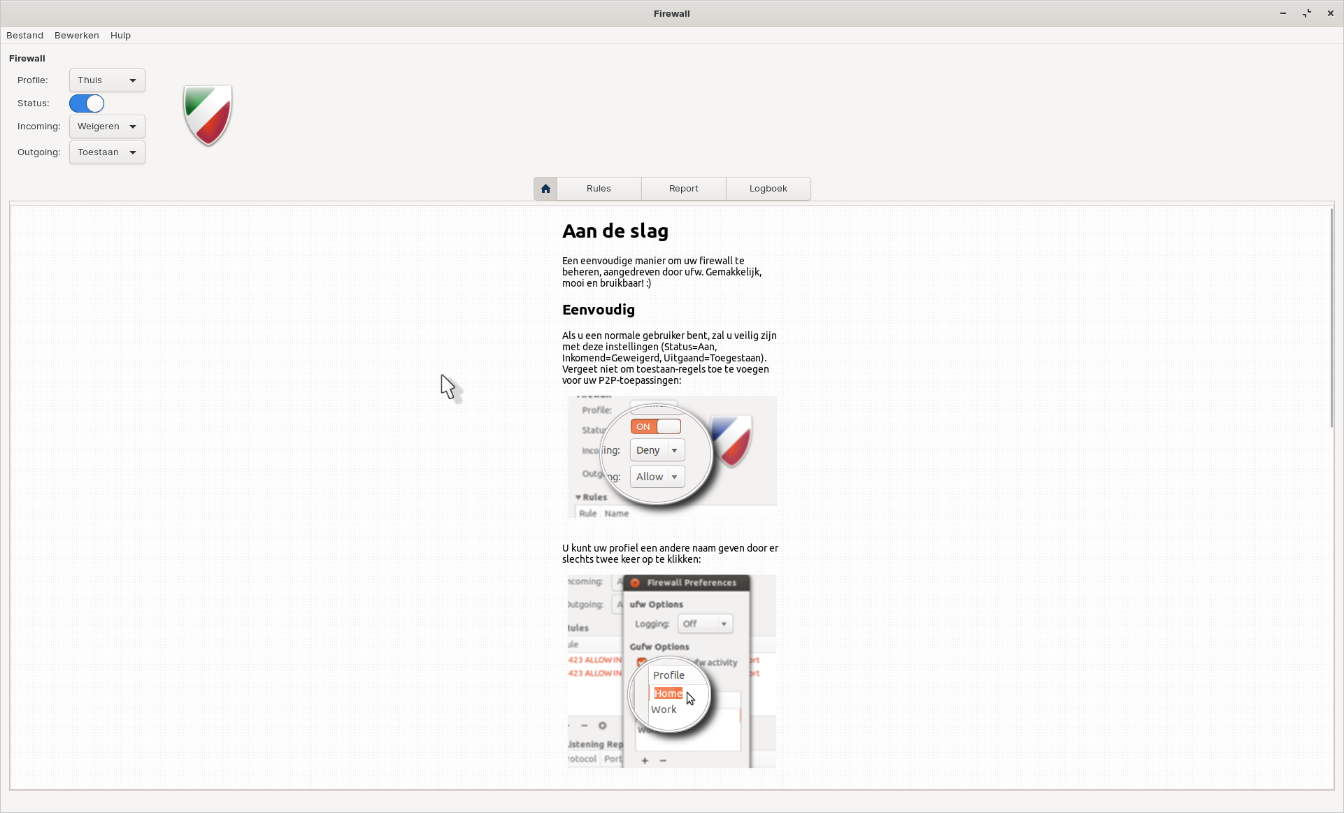

Nu krijgt u een nieuw venster met de instellingen van uw Firewall.
Afbeelding
Bij status kan je de knop verschuiven om te activeren.
Daar kan je ook regels toevoegen of verwijderen.

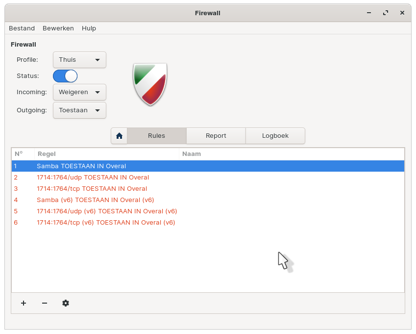

Bijvoorbeeld de regel Samba
Samba regelt het verkeer tussen computers in één en hetzelfde netwerk zodat je dus twee of drie computers kan inloggen en bestanden over het netwerk verdelen.
Zie afbeelding hieronder...
Afbeelding
Wil je nog andere regels toevoegen dan klik je op het + teken en vul je de gegevens in.
